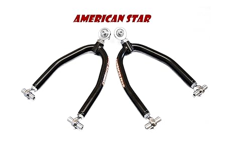

Het nerveuze weggedrag van een Bashan is te wijten aan het ontbreken van "naloop" op de vooras. Als je de quad van opzij bekijkt dan zou de bovenste fuseekogel achter de onderste moeten staan. Bij een Bashan staan ze nagenoeg recht boven elkaar. Als je toch de draagarmen gaat vervangen dan moet je hier gelijk aan denken. Neem anders verstelbare bovenste armen:
