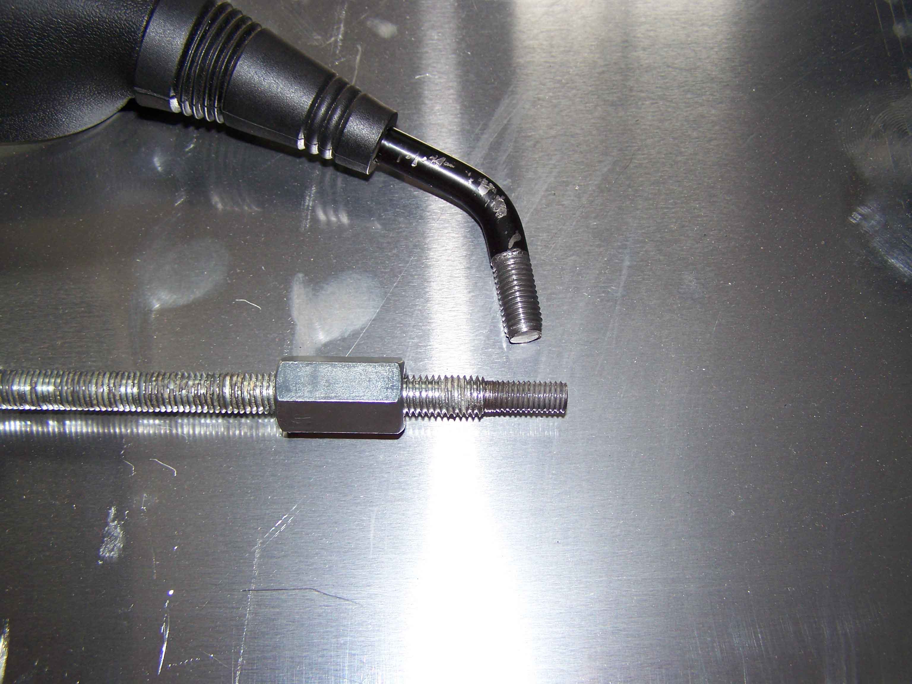

door de koffer achterop mijn blade kon ik niet lekker in de spiegels over de koffer kijken, dus even verhogen.
linker spiegel losgeschroefd, makkelijk M8, dus een stuk draadeind gehaald en een paar koppelmoeren, links verhoogd, ging perfect
nu rechts demonteren, die zat goed vast, en omdat het niet sleuteltje 13 was even de waterpomptang erop, en die was vrij groot, nog meer kracht zetten, KRAK bout door midden.
blijkt de rechter spiegel dus LINKS schroefdraad te hebben.

Dat is jammer, uitboren en opnieuw tappen.
Re: spiegels demonteren tgb blade
nieuw gaatje tappen is niet helemaal de oplossing, zeker niet voor de toekomst
dus even de draaibank aangeslingerd
een stuk M10 draadeind afgedraaid naar M8 linkse draad
op de spiegel het stompje M8 links eraf gezaagd, en in het handvat van 10 mm even M10 getapt.... paar koppelmoeren ertussen, klaar
