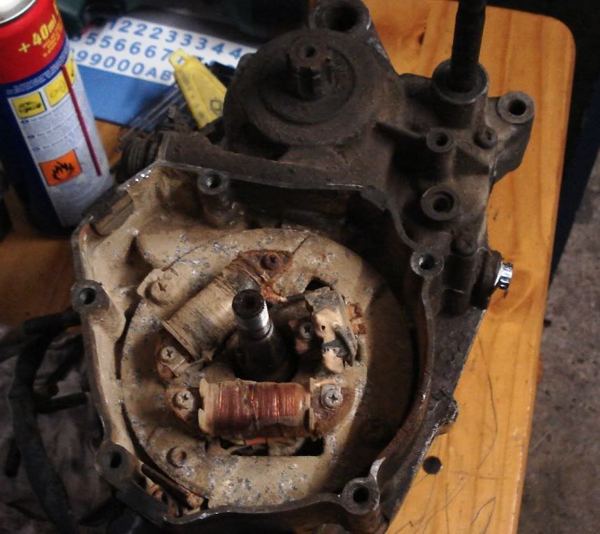

Zo ziet het er uit bij mijn blokje:
Ik ben er nog niet helemaal uit wat het voor smurrie is, er zitten in ieder geval roestdeeltjes bij want die hangen in grote hoeveelheid in het vliegwiel.
Morgen zal ik de boel eens schoonmaken en de spoelen doormeten. Zo op het oog is er niets beschadigd. O ja, mijn krukaslagers zijn dus gewoon prima, het slepende geluid kwam bij de ontsteking vandaan.

wow zo'n vies blok heb ik nooit eerder gezien hoe lang is het geleden dat het blokje voor het laatst gelopen heeft??
ik blijf er bij dit blok moet uit elkaar

waajo dat blok is er flink aan toe!

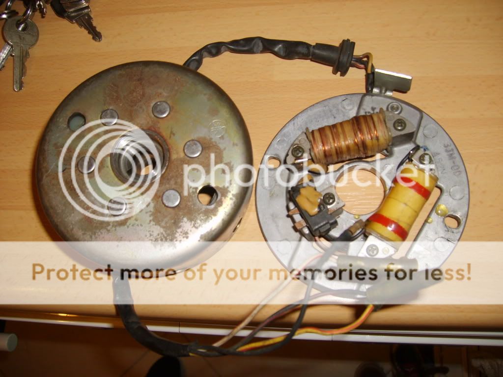

Andere ontsteking en vliegwiel gekocht van de grootste Blaster-fanaat van het forum.

het ziet eruit als da blokje de oorlog nog heeft meegemaakt

ehe bedoel je deze soms

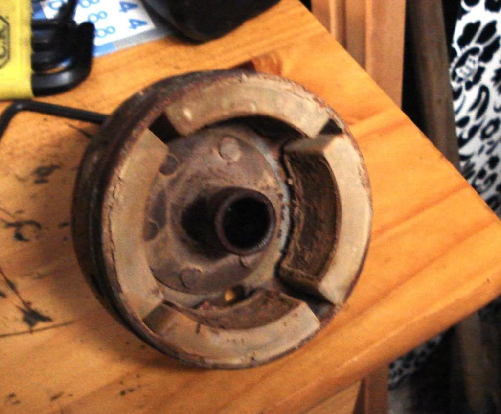

Geheel volgens verwachting was de spoelenplaat niet normaal lost te krijgen. Twee boutkoppen weggeboord en toen zat de hele plaat nog muurvast. Hij moest echt een dagje in de WD40 weken en toen waren er nog een paar flinke klappen nodig om hem los te krijgen.
