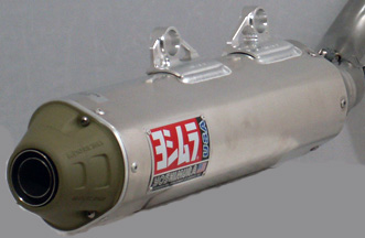

Waar gekocht: JC Motorcycle Exhausts in California, op ebay: http://stores.ebay.com/JC-Motors-Motorcycle-Exhausts
Prijs: 780 €, geleverd en al. Binnen exact 10 dagen had ik hem! Via officiële weg, dus inclusief importtax en heel de reutemeteut.
Materiaal: Titaanbananium, van voor tot vanachter
Toebehoren: 2 stickertjes, een vishaakje om die veertjes aan te trekken, TEC low volume insert, rubber plug om in uitlaat te steken als je hem wast, Scotch schuurdoekje om de uitlaat op te poetsen.
Benodigde onderdelen/materieel: Pakking die uitlaatbocht tegen motor afdicht. Ik had dat per toeval liggen, maar anders moet je dat bestellen wil je alles op katholieke wijze monteren. Voor de rest goed gereedschap he, maar dat horen jullie al te weten. Momentsleutel kan je ook hier weer gebruiken. Dus feitelijk blijft dit nog altijd een goede aankoop, maar dit terzijde.
Ik wens nog het volgende mee te delen: in feite had ik liever een stainless system, gezien ik me daar minder kopzorgen moet maken over onderhoud e.d., maar die maken ze niet in tri-oval uitvoering. Ik had dus een harde noot te kraken, maar kon uiteindelijk niet weerstaan aan de TRC looks
Installatie: Alles past PERFECT, maar dit neemt niet weg dat het soms wat moeilijk gaat. Alles luistert zo nauw dat het niet zomaar even ertegen gooien en gedaan is. Maargoed al bij al plug and play, mits je de thermostaat, koelwaterleiding (aflaten dus) en voor het gemak ook de ventilator losmaakt.
Voor de rest geeft Yoshimura er een uitgebreide en duidelijke handleiding bij. Wat ik wel nog wil vermelden: neem wat wasbenzine en reinig het hele systeem van voor naar achter, want als de uitlaatbocht opwarmt verkleurt die als een regenboog (blauw, paars, goud, ...), en als je vette vingers er nog ergens op staan, dan worden die afdrukken daar lekker ingebrand. Een verwittigd man is er 2 waard...
Voor de rest moet je ook rejetten, dat had ik al gedaan vooraleer ik aan de montage begonnen was
Sound: Zonder TEC instert (open)
Met de TEC insert is het een mooi geluid waarmee je als je rustig rijdt geen lelijke smoelen in je richting krijgt, of toch niet meer dan anders. Ik was een die hard standaard uitlaat fanaat. Ik moet zeggen, ik WAS. Enfin standaard heeft nog altijd zijn voordelen, maar een klein beetje meer geluid in ruil voor een prachtige uitlaat en een mooie sound vind ik het wel waard. Rij je door een delicater steegje, dan geef je weinig gas. En dat zal wel volstaan.
