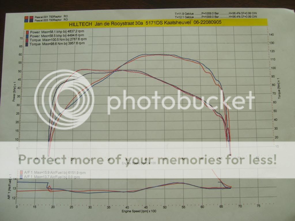

de enige reden dat je een lage themp meet, is dat de sensor niet in het blok zit, maar in de koelslang naar de radiateur
r 700 heeft een thermostaat in het blok
deze gaat open bij +- 80 graden
dan gaat er pas warmte naar de radiateur
dus zolang je blok 75 graden is gaat er geen warmte door de radiateur
zet de sensor in het koelcircuit van je blok en je meet de werkelijke motor themp
wat je nu meet is de radiateur themp

Ahh dat verklaart wel het een en ander. Je vermogen is het vermogen aan het blok dus.
Overigens nog steeds wel een serieuze bak met power.

die dolf zei aan het achterwiel gemeten dus niet in het blok?

Hij meet op het achterwiel ja...

Dat klopt ook wel, hij meet hem ook uiteraard aan de achterwielen.
Maar je schema geeft links bovenin het vermogen op het blok aan. Waarschijnlijk rekent zijn computer dus om naar blokvermogen. Dat zie je wel vaker.
In theorie zou de dan ongeveer 9% verliezen hebben (gemiddeld) maar dan kom je nog op meer vermogen dan de gemiddelde 700 met big 3. Dus jij hebt een stukje vakwerk geleverd met je uitlaat.
